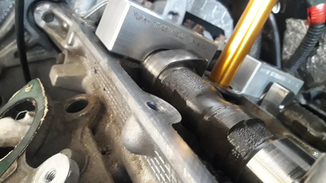

    Od jakiegoś czasu jestem posiadaczem 166 3.0 V6 w manualu. Postanowiłem że sam wymienię napęd rozrządu mimo że poprzedni właściciel twierdzi, że wymieniał w tamtym roku i rzeczywiście po zdjęciu osłony widać że pasek jest świeży ale po porządnym rozgrzaniu słychać takie lekkie dzwonienie i wydaje mi się że to rolka napinająca, która znajduje się miedzy głowicami. Mam podejrzenie że wymieniony został tylko pasek. Oryginalne blokady będę miał, filmiki obejrzałem, instrukcję przeczytałem więc myślę że dam radę, zaplecze narzędziowe też jest ale najbardziej obawiam się że nie uda mi się poluzować kół zębatych (strasznie mało miejsca szczególnie przy głowicy od grodzi), może jakieś podpowiedzi jak to zrobić a może ktoś mógłby wypożyczyć jakiś ściągacz, który tam wchodzi? I teraz najważniejsze pytanie do doświadczonych użytkowników – czy powinienem przy tej okazji zrzucić głowice i wymienić uszczelniacze zaworowe a co za tym idzie też uszczelki pod głowicami – myślę o tym bo mimo małego przebiegu 81kkm to jednak wiek robi swoje 99r. Zrobiłem jakieś 1.5kkm i oleju nie ubyło nic. Co o tym myślicie? Czy w tych silnikach często lecą uszczelki pod głowicami bo jak szukam do kupienia to pełno jest tych do 2.5 V6? Do tej pory wymieniłem wszystkie świece, termostat + płyn, filtr powietrza. Oleju nie ruszałem bo ten w silniku wygląda jakby wczoraj był wymieniany ale juz kupiłem i wymienię przy okazji wymiany rozrządu. Poniżej filmik z tym dzwonieniem, pojawiło się ono wraz z założeniem poduszki poliuretanowej ale jaki to może mieć wpływ?

    Sam sobie zrobisz. Jak masz zaplecze to wyspawasz z płaskownika i nakrętki. Jak nie to po prostu zdejmujesz wałki. Ja z ostatnim i tak zawsze tak robię. A potem na spokojnie zwykłym ściągaczem jak mam wałek wyjęty.
    W tych silnikach nic nie leciało "typowo". Jak już to po prostu zwykłe zużycie bo przecież szmat czasu i kilometrów na kręciły. Nie słyszałem też o jakimś profilaktycznym ściąganiu czapek. Kompresje ma ok, ciśnienia ok, oleju nie bierze to nic bym nie ruszał.

    Wiem że UPG bez powodu się nie rusza ale siedzi gdzieś z tyłu głowy że to ma 21lat. Ok robię rozrząd, olej w silniku i skrzyni i więcej nie ruszam. Jeszcze muszę sprawdzić ciśnienie i kompresję. Z manometrem gdzie się wpinacie? Przy podstawie filtra oleju? A może ktoś pamięta jaki idzie oring to tej rury od wody, która idzie wzdłuż silnika?
    Cytat Napisał marek230482 Zobacz post
    Widziałem ten patent z płaskownika ale nie pomyślałem że w razie "w" można wyjąć wałki tym bardziej że będę wymieniał uszczelniacze wałków, dzięki Marek.
