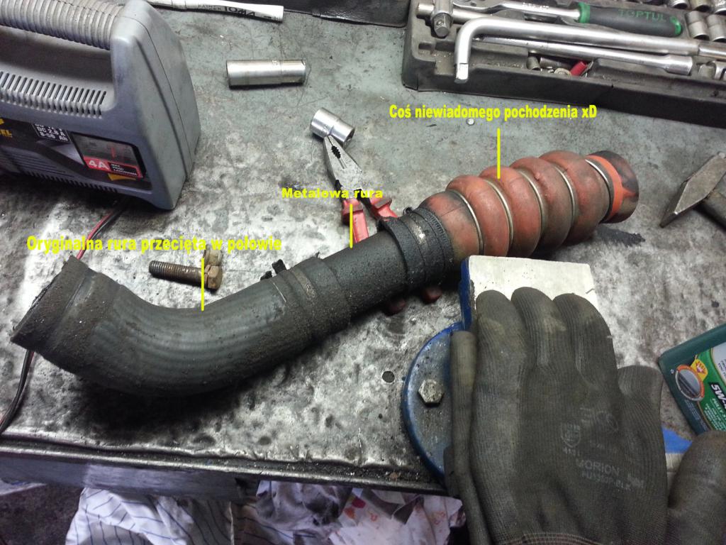

    Filtra nie wymienialem. Podpowiedz dostalem ze to dolot.... rura pewnie gdzies bierze lewe powietrze.

    Nie bierze lewe powietrze tylko ucieka za turbo ciśnienie

    O widzisz xD ja to ciemna masa jestem czy li ktory to bedzie waz ? Ten dlugi klgruby przy akumulatorze?

    Turbina daje dupy moim zdaniem. Pomijając fakt, że lewe powietrze może dostawać właśnie wąż o którym mówisz. Wymieniaj na kwasówkę

    Dolot tez wymieniałem ale zdecydowałem sie na gumę. Wyszedłem z założenia ze skoro poprzednia wytrzymała 9 lat to i ta (racami originali) tyle wytrzyma a jest tańsza

    Może ucieka tylko podciśnienie z turbo, tylko albo aż . Sprawdź to + rury dolotowe. Co do termostatu to najpierw sprawdź temperaturę na komputerze i porównaj ją z tą na wskaźniku, bo jak wiadomo wskaźniki w Alfach służą tylko do zapatrzeń orientacyjnych
