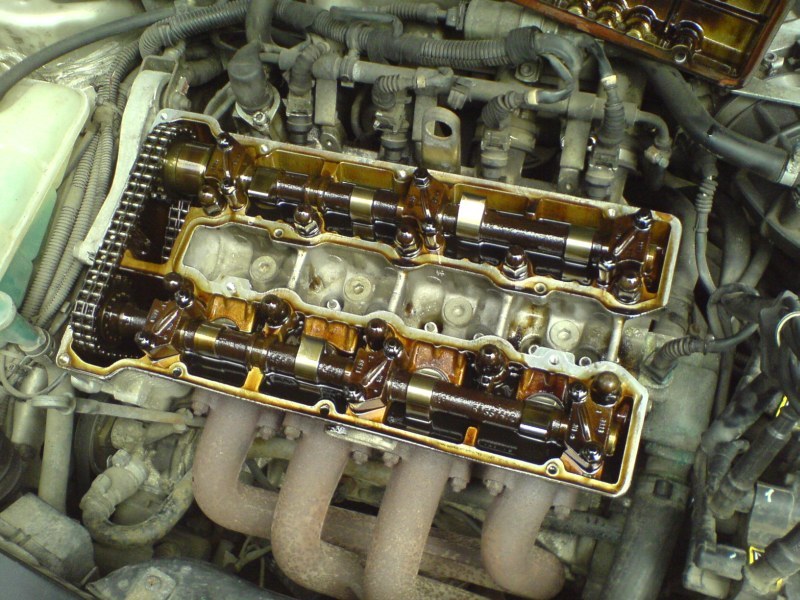

    Krótkie wyjaśnienie, nie trzeba zdejmować pokrywy zaworów, ja zrobiłem to tylko po to żeby pokazać luz łańcucha przed i po naciągnięciu.
    Zdjęta pokrywa:

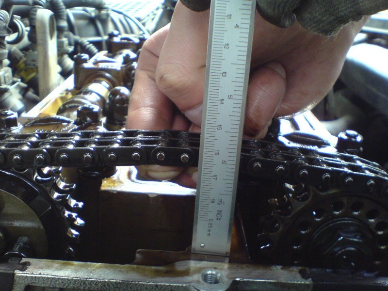

    Luźny łańcuch:
    Luźny łańcuch obija się o slizg powodująć charakterystyczne terkotanie (w okolicach wariatora też stuka):

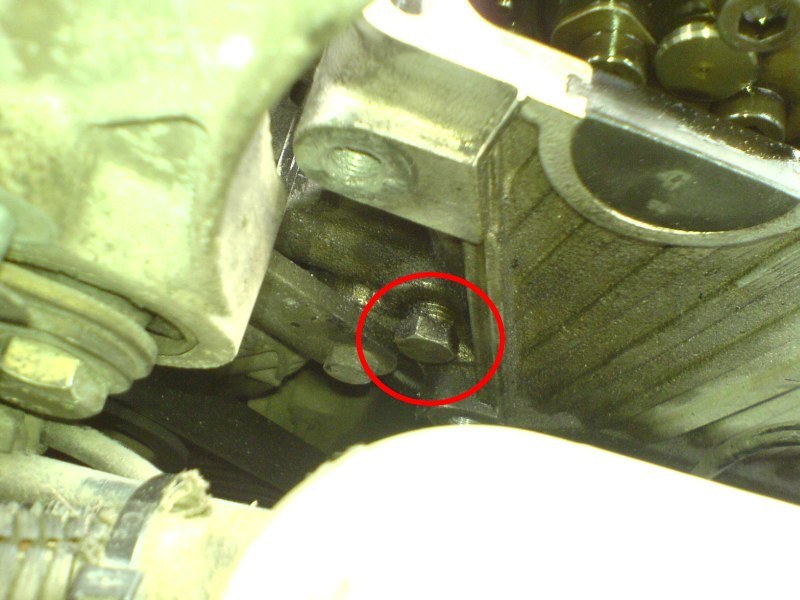

    Odkręcamy śrubę napinacza - klucz 14 (nie wykręcamy jej do końca tylko luzujemy!!!):

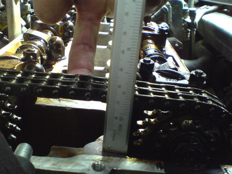

    Naciągnięty łańcuch:
