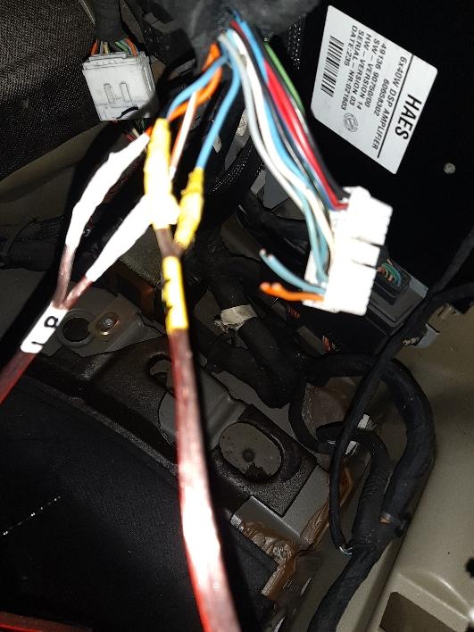

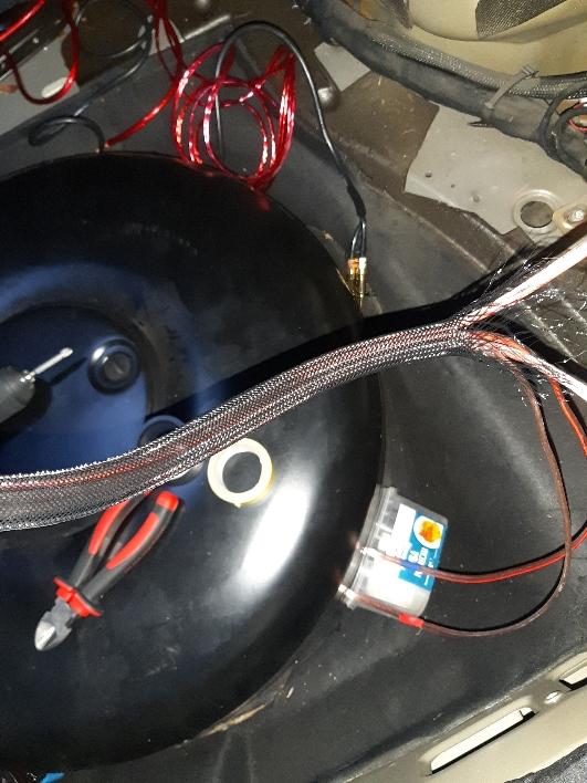

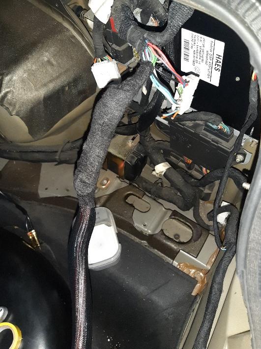

    Dokładnie tak. A do białej wtyczki od dsp przylutowalem przewody głośnikowe od wzmacniaczy, które są podłączone do procesora dźwięku. I Tym sposobem przez całe auto musiałem puścić tylko sygnałowe przewody .
    A to czekaj bo nie rozumiem. To w takim razie nowy procesor skąd bierze sygnał?

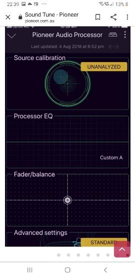

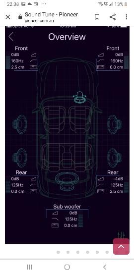

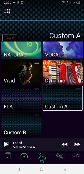

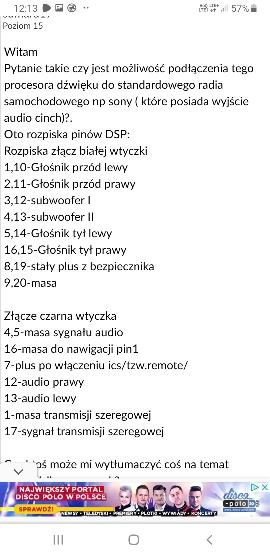

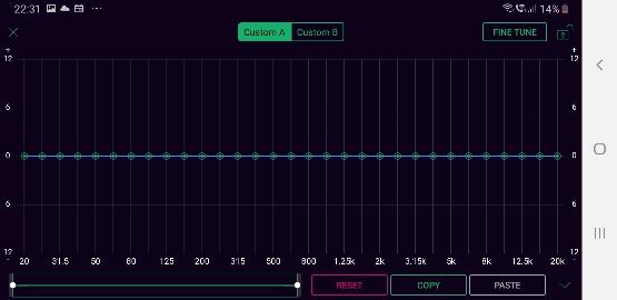

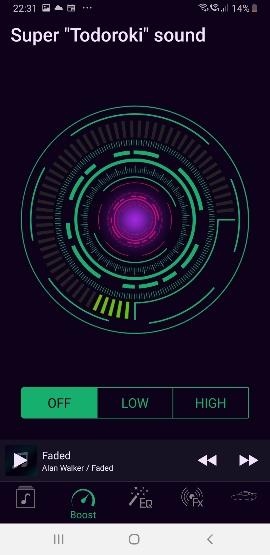

    Tomaz ustawiasz wszystko z pozycji smartfona , equalizer , symulacja otoczenia itp. Podglad na screenach, jest tego sporo. Można zapamiętać dwa ustawienia . Marku sygnał bierze z ISO ICS . Gdy mamy dsp do icsa, podłączona jest tylko jedna wtyczka ISO ta z zasilaniem , sygnał idzie przez rca jest przetwarzany przez dsp a później z dsp wychodzi na głośniki jak odpinasz dsp pojawia się sygnał na wyjściu ISO icsa . Rozpiska pinow we wtyczce dsp na foto ,czyli do dsp czarną wtyczką idzie surowy sygnał z icsa, dsp to przetwarza i wypuszcza biała wtyczką na głośniki.
    To właśnie Ci pisałem wiem. Ale napisałeś że dolutowałeś jakieś kable. Tu nie rozumiem co to za trik. Ponieważ skoro odpiąłeś DSP to właśnie z ICS wychodzą 4 kanały po wzmacniaczu ICS`a. A jak chcesz mieć niewzmocniony sygnał stereo to ICS musi widzieć DSP - czyli mieć wpiętą jego wtyczkę. Chyba że zrobiłeś tak, że DSP jest wpięte do ICSa ale wyciągnąłeś wtyczkę głośnikową z DSP. To wtedy można "podpierdzielić" sygnał stereo z DSP. W sensie z wiązki idącej do DSP
