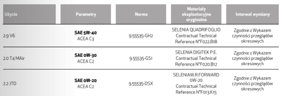

    Cytat Napisał Mieciu Zobacz post
    Oczywiscie, API to USA niemniej sa juz oleje europejskie, ktore deklaruja spelnianie SN Plus czy tez odpowiednikow typu ILSAC GF 6 (zreszta zdaje sie tez amerykanski).
    Zapytam inaczej - czy w Polsce tez zmienil sie tekst instrukcji i tez zwrocono (nie doslownie ale jednak) uwage na problem LSPI?
    Po prostu zastanawiam sie, czy to na tyle duzy problem, zeby odejsc od Motula 0W 30, ktory deklaruje tylko SN. Jedyny Motul ILSAC GF 6 to 05W - 30 i nie wypelnia specyfikacji fiatowskiej.
    Nic się nie zmieniło - instrukcja z eLum dla 2021/grudzień
Nazwa:	Screenshot_20211214_130127.png
Rozmiar:	96.2 KB
    Dla diesela kiedyś było DS1 dla wersji =/= 210 KM Q4, teraz jest jedno DSX. Choć diesela i tak nie sprzedają...
    Pamiętajcie, że nia ma co się sugerować amerykańskimi normami dla aut europejskich. USA nie ma GPFa.

    Cytat Napisał Shimmy Zobacz post
Rozmiar:	96.2 KB
    Dziekuje!
    Tez nie mam GPF, z drugiej strony w USA paliwo inne, o ile ma to wplyw, chyba ze instrukcja zaleca w USA lac ichnie 93 to wtedy takie same jak nasze 95.
    Dzieki jeszcze raz, trzymam sie instrukcji krajowej.
