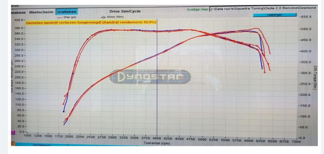

    To znalazlem na zagranicznym forum.
    Jezeli tak wyglada wykres po hybrydowym turbo, to zyski sa jednak widoczne. Plasko jak na stole wlasciwie przez caly zakres obrotow. Tam gdzie na wykresie u StelvioRs jest ze 380Nm przy 5tys obrotow, to na tym jest prawie 500. To musi robic robote.
    Niezle to wyglada, a czasy dla AWD podaja kolo 4sek 0-100, co jak takiego sedana 2L jest juz niezle kozackim wynikiem.

    Prymitywny wykres, bo na silniku.
    Wracając do tematu odnoszę wrażenie (nie chodzi o AR) niektórzy tunerzy dowalają na max. aby się pochwalić nagrać na YT i itd.
    Konfrontacja jest na torach i w kieszeni jak zaboli wybuch silnika. Tyle w temacie bo nie ma się czym podniecać kto ile itd.

    Nie wiem, co rozumiesz przez to, ze 'prymitywny, bo na silniku'. Wkleilem, bo widac jak plaski ma przebieg z hybryda.
    Konfrontacja jest nie tylko na torze, ale tez np porownujac czasy - a tu tez widac, ze jb4 na stock turbo zrobi z 13.5-14sek 100-200, a hybryda ze Squadra np potrafi zejsc ponizej 11sek. To juz sa realne i spore roznice.
    Jestesmy w temacie chiptuningu przeciez, wiec jest w to wpisana pewnego rodzaju 'podnieta'.... A wynika z osiagnietych rezultatow, porownywania jednych do innych, albo sprawdzania co na co jak sie przeklada.
