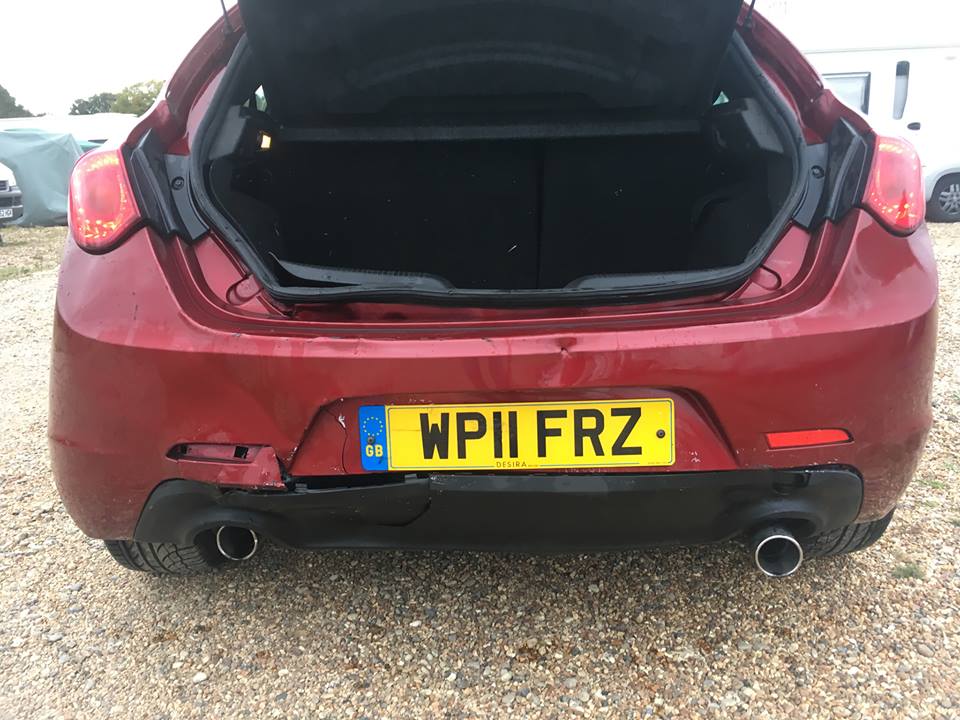

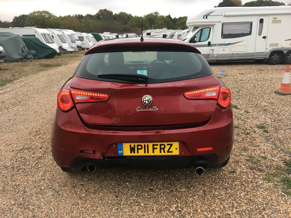

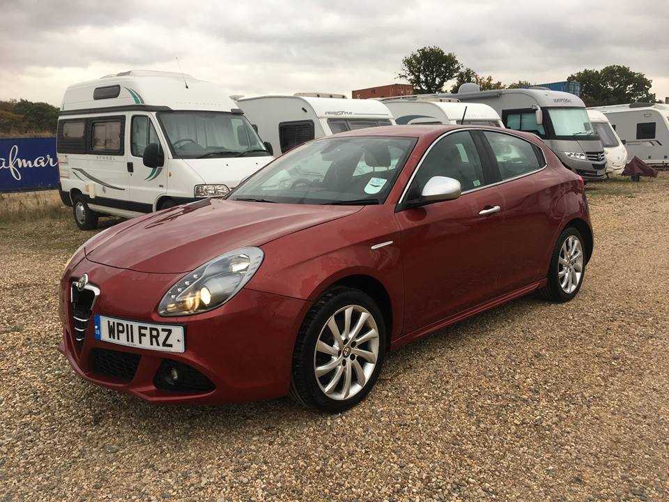

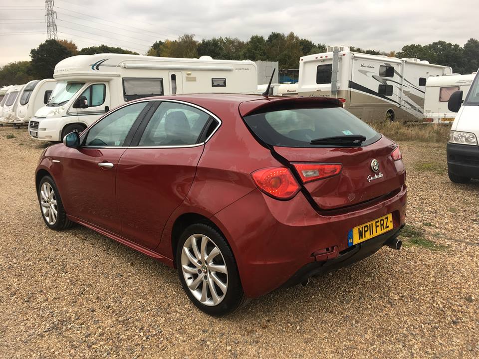

    witam serdecznie-co sadzicie o tej alfie Kliknij obrazek, aby uzyskać większą wersję

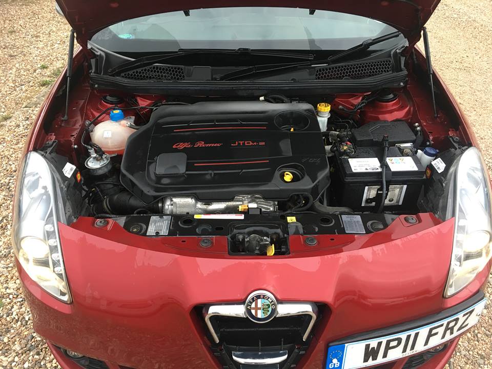

    Czy ktos moze mi doradzic czy warto ja kupic-jaki bedzie przyblizony koszt naprawy-czy uwazacie ze do wymiany jest klapa bagaznika, tylni zderzak+czesci w bagazniku oraz pewnie problem z wydechem bo widac ze jest cofniety, przedni zderzak czy moze zauwazycie cos jeszcze-czy zapalone kontrolki na tablicy rozdzielczej to duzy problem-nie potrafie rozpoznac co za kontrolka swieci sie procz tej od poduszki powietrza? Mam kawal drogi zeby ja poogladac przed kupnem wiec jesli bedzie warta ceny to kupie ja w ciemno. Przebieg- okolo 100tys km jest orginalny sprawdzalem w aso alfy..pozdrawiam serdecznie i dzieki za wszelkie uwagi

    części ok 1500 - klapa do wymiany, wydech do wyprostowania spokojnie, napewno pogięty jest pas tylni za zderzakiem i belka wraz z absorberem (blacha w tym miejscu jest niewiele grubsza od kartki papieru ;p)
    malowanie - 600-1000zł
    blacharka/wymiana pasa - ok 300-600
    silnik umyty - po co?!

    Dzieki za opinie-wlasnie tez sie zastanawiam po co silnik myty...co sadzisz o palacych sie kontrolkach?
    kontrolki są w normie
    dodatkowo komputer sygnalizuje spaloną żarówkę, a system starstop przestaje działać przy byle pierdole - podpiąć pod komputer i sprawdzić błędy, od razu się wyjaśni czemu jest niedostępny

    mieszkam w GB ale jesli ja kupie to na pewno wysle ja na lawecie do PL bo chce miec ja dobrze naprawiona+ zrobic pelen serwis a niestety w GB o dobry zaklad blacharsko-lakierniczy bardzo ciezko bo zwykle sa mega partacze a jesli ktos robi dobrze to np. za jeden element do malowania licza 300 funtow a tyle bedzie mnie kosztowac laweta do Polski wiec sporo moge zaoszczedzic-macie chlopaki/dziewczyny jeszcze jakies uwagi przed zakupem?
    nie kupuje się aut z mytym przed sprzedażą silnikiem - zwłaszcza diesla

    auto trzeba widzieć- nie kupuje się w ciemno!!
    z tyłu całkiem dobrze może być pas tylny i zderzak oraz klapa ale i może być uszkodzona podłużnica i podłoga bagażnika. coś śmierdzi - dlaczego nie ma zdjęć wnęki koła - tym bardziej że dostał wydech.
    Przód - wbrew pozorom chłodnice pas przedni belka dolna rama nośna łapacz powietrza do chłodnicy połamane uchwyty lamp. Do tego ten umyty silnik.
    podsumowując - bez obejrzenia nie kupiłbym
